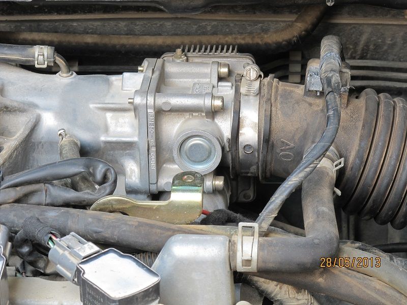

Çözüm hakkında bilgi vermemişsiniz, umarım sorun halledilmiştir...
Aynı sıkıntıyı bir-iki ay kadar önce bende yaşadım.
Gaz kelebeğini, balata spreyi ile kendim temizlemiştim. ( Soba borusu gibi kirliydi !)
Gaz kelebeğini temizlemek, hava akış sensörünü bozmuyor...sadece gaz kelebeği ayarınız bozuluyor.
Primera P12 de gaz kelebeği elektromekanik...gaz pedalına bağlı bir potansiyometrenin, elektronik olarak
kontrol ettiği bir elektrik motoru ve buna bağlı bir kelebek var. Yani bir halat yok.
Kelebeği temizlendiğimiz de, aynı zamanda kelebek pazisyonunu da değiştiriyoruz (bozuyoruz)
Elektronik sistem, eski pozisyonu hatırlıyor !
Çözüm: Servise gidip, gaz kelebeğini sıfırlatmak. (reset) Ustalar bu işleme " Adaptasyon" diyor.
Bu işlem, araç bilgisayara bağlanarak yapılıyor. Kısa bir işlem, 30 - 40 TL. sürekli müşterisi iseniz para da almıyorlar.
( Ben 30 TL ödedim. -nisan 2013-Kadirli de bir özel servis)
Eğer gaz kelebeğini kendimiz temizleyeceksek,
1- Akü şase (-) bağlantısını kesin. Elektronik sistemdeki yükün boşalması için biraz bekleyin ( 5 -10 dk.)
2- Gaz kelebeğine bağlı kabloyu soketinden çıkarın.
3- Gaz kelebeğini sökün ( 4 adet allen vida)
4- Balata Spreyi ile temizleyin. Kuruduktan sonra yerine takın.
5- Soketi yerine takın.
6- Akü bağlantısını yapın.
Önemli: Bütün işlem boyunca GAZ KELEBEĞİNE DOKUNMAYIN ( yani kelebeğin konumunu değiştirmeyin)
Temizlik işlemi bu kadar.
